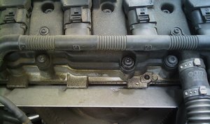

    И еще вот такой вопрос, мужики...пока менял фильтр обратил внимание на двигатель...такое ощущение, что масло пробивает, хотя масло у меня машина не жрет совсем! За 7000 км долил 200 грамм...посмотрите, может есть мысли какие??? :shock:

    Да, есть такое дело - болячка 2.0 TFSI - клапанная прокладка
    Приезжаешь к официалам и меняешь по гарантии - без проблем.

    прокладку тоже менял тыс. на 20...как ты ездешь что она у тебя так масло ест, я вот езжу спокойно и тыс. на 7 литр доливаю...
