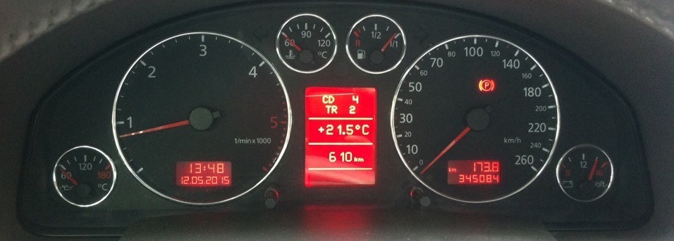

    "немного" -это лукавство. разница ощутима между оригиналом и китаем. каждый сам решает что ему в приоритете. но цена и найти оригинальный это основные проблемы почему меняют на артельный китай.
    верхнее фото- китай. нижнее - оригинал. сравнение корректно если сравнивать с подсветкой родных часов и одометра. у китая очевидно отличие, у оригинала выглядят все три экранчика в едином стиле.
    самое нижнее фото - как выглядит оригинальный экран. если вам предлагают иное по виду , это однозначно неоригинальный.

    По поводу яркости как на фото выше:
    - со старого дисплея "оригинального" надо снять аккуратно две затемняющие пленки сзади и спереди дисплея и наклеить их на китайский дисплей. Китай идет без них!!!

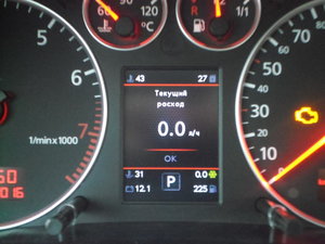

    Давно уже сталкиваюсь на форумах с экранами. У меня все норма, пока, тьфу 3 раза. Но для себя решил, что если начнет тухнуть то замена на цветной как показал Cergei. Хоть он и стоит 10-12 т.р., но он того стоит, чем с али. Имхо. А так да, кому что нужно. согласен.

    Данный экран (цветной) ставится толь на рейсталинг авто с 2001 годов. Если есть КАН шина то можно установить. Проверить есть ли у вас кан шина так на диагностическом штекере проверить есть ли 6й и 14ый вывод.

    О, спасибо за разъяснение. Надо будет посмотреть)

    Молодцы ребята, такой бортавичек сделали, я теперь из машины не выхожу, чтобы уровень масло посмотреть:thumbup:

    Мне вот жаль не поставить такую (((((

    Какой год?

    Жалко, хорошая вещица.
