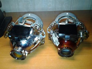

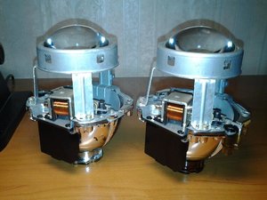

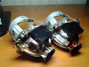

    а кто хамит то?я ж не виноват то,что ты бред пишешь,с чего ты взял что у тебя моно-модули?у меня оба владельца последних пары моих машин в один голос вторили тебе:-"нет,нет,нет,никакого би-ксенона,я проверял,у меня на линзах только ближний и т.д. до усера" по факту на обеих штатный би-ксенон,
    еще раз на рестайле ставился штатно би-ксенон,вот штатные модули:
    Фото внутренностей твоих фар со снятой задней крышкой в студию.
    Единственное где могли стоять моно-модули ксенона это на Америкосах,если у тебя Америкос,то возможно.
    Ко мне клубень неделю-полторы назад приезжал за з/ч,тоже думал то,что у него моно-ксенон на рестайле,показал ему то,что у него все таки би-ксенон.

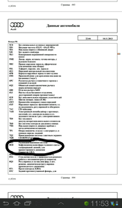

    вот так выглядит сказка в расшифровке VINа моего рестайла:
    8ED — Bi-functional headlight with gas discharge lamp, for driving on the right

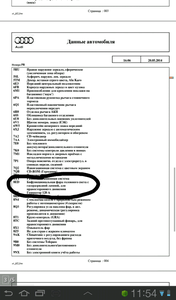

    +1,вот выдержки из расшифровок моих последних 2-х машин,на обеих штатный би-ксенон,ну собственно на скринах все видно:
