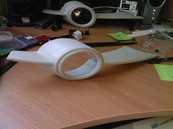

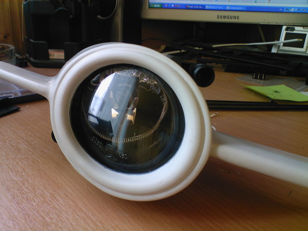

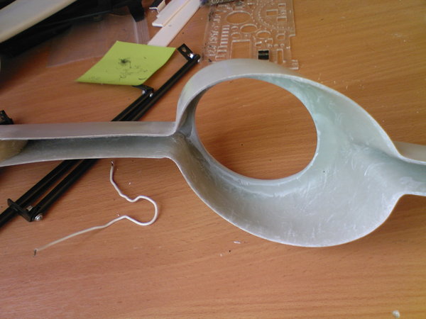

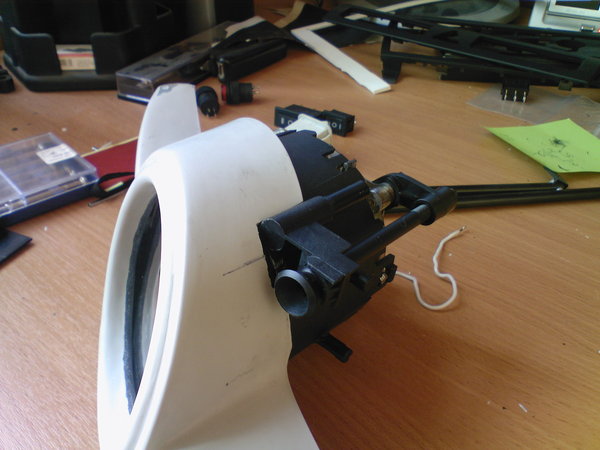

    Да вот всё тяну. Тут дело то в чём - надо сначала вставки под противотуманки приделать в передний бампер и сами фары придумать как там закрепить, потом подшпаклевать и выровнять переходы у вставок - но этот этап я почти закончил. Потом перенести со штатных бамперов усилитель и крепёж, придумать как всё это грамотно и аккуратно закрепить на новых бамперах, примерить обвес, внести корректировки, потом красить....- а это всё не на один день, недели две, и всё это время на машине ездить нельзя будет без бамперов, а мне машина нужна почти ежедневно, а у жены отобрать пока тоже не получается :dead: И сделать то нужно всё аккуратно, чтобы впоследствии бампер легко и штатно можно было снимать и ставить и чтоб противотуманки не повываливались - поэтому в сервис я категорически не езжу, никогда, ни для какого ремонта, ибо знаю, что у меня руки не хуже, а во многих случаях гораздо прямее, чем у многих недообразованных мастеров в сервисах... Вот жду тёплых дней - возьму отпуск на пару недель вначале мая и всё поставлю.

    Единственное пугает, неужели за такие деньги бампера надо подгонять, и не сделано на штатные крепления??? и что там с фарами я не понял? тоже не подходят? И капот из стекловолокна? от температуры не пойдет волной? ))

    Любой альтернативный бампер это всего лишь внешняя скорлупа без усилителя и крепежа. У Rieger эта скорлупа сделана из АБС-пластика у CSR из стеклопластика. И у подобных изделий всегда есть недочеты по изготовлению. Например у стеклопластиковых изделий после выемки из формы приходится вручную равнять кромки - человеческий фактор. Но у CSR для стеклопластикового изделия всё на высшем уровне - просверлены все нужные отверстия и сделаны пазы, выведены кромки, в капоте заформованы алюминиевые вставки с резьбой под крепёж капота, замок и амортизатор. Но подгонять по месту надо любой обвес, а стеклопластиковый ещё и выводить в идеал редкие огрехи формовки перед покраской, но всего этого очень мало, так что главное установить усилитель, противотуманки, крепёж и подогнать по месту. Во вставках противотуманок вообще изначально даже отверстие под фару не было вырезано....
    я вырезал отверстие и придумал как крепить фары....
    Карбоновые капоты ведь не идут волной. А стеклопластик это тоже самое, только в основе лежит не углеволокно, а стеклоткань...
