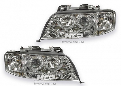

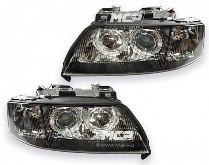

    Кстати, заметил на пассатах Б6 вот в этом месте покрашено матовой серебристой краской, вот походу тут также надо сделать, но разбирать фары не охото

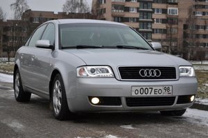

    Стоят такие уже 1,5 года. До них были фары с родным ксеноном. Ближний горит сейчас заметно лучше (сразу же поставил ксенон в эти фары). А вот дальний не впечатляет ИМХО.

    Интересно, электрокорректор предусмотрен?
  5. Rimsky
    Rimsky Bad e-mail
    21 авг 2008
    60
    A6/C5 03, A4/B8 12
    Самого корректора нет. Есть место под него. Возможно установить.

    эти фары только под галоген, надеюсь для тех кто поставит туда колхозный ксенон обязательно найдется дальнобой с горстью гаек и подшипников. сколько таких чудаков на букву "м" встречаю...... скажу за остальных - СЛЕПИТ, а не моргают таким оленям только потому, что понимают - "у олуха только ближний включен, толку нет ему моргать, он еще и дальний врубит".

    Такие фары стояли на машине жены, гумно редкостное, даже стекла через год потрескались... Линзы маленькие, отражатели выгорели в ноль.

    Тоже прикупил такие же, только меня бесят эти колхозные диоды, ты не в курсе как можно их отключить??, хочется чтоб только трубки светились. И кстати можешь сказать какой ксенон ты ставил в них, наш заводской не подходит?

    От блока под фарой перекуси один провод и все, вот на фото, сверху вниз: зеленый и черный - это питание блока, потом черный и белый - это как раз питание на нижние диоды, остальные провода (белый и красный четыре пары) - это питание на трубочки, вот перекусываешь третий или четвертый и нижние диоды не будут гореть.
    Ксенон поставил обычный H1, но чтобы было по уму надо линзы менять для ксеноновой лампы
