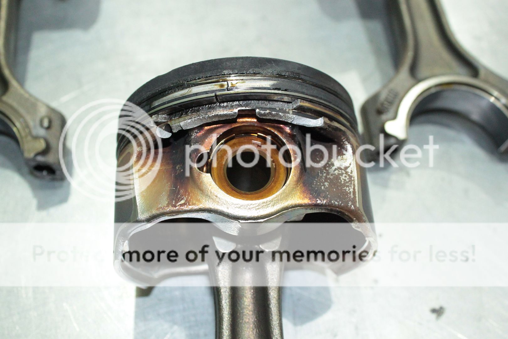

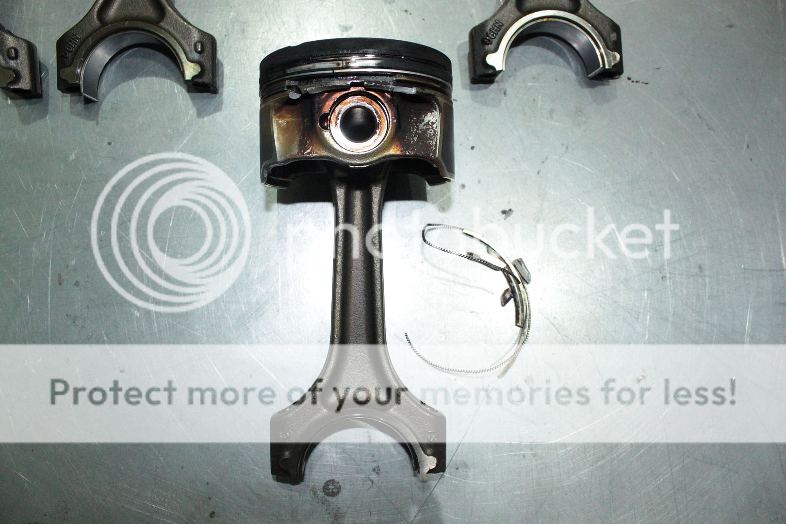

    Приглашал на экскурсию, никто не отважился. Ловите свежие фото:
    Главное найти все куски...
    Поршень "хваленый" обновленный DD, устанавливается по Куланцу с заменой шатунов, с пробегом в 55 ткм, обратите внимание на размер канала маслосъемного кольца:

    У нее данные поршни стоят с завода. Пробег указан выше, информацию по применимым поршням нужно искать в теме "расход масла", там все выкладывалось.
    И разрушение поршня не связано с масложером.

    Однозначно нет. Точнее причина то понятна - детонация, но причина самой детонации пока однозначно не выявлена, скорее всего просто топливо.
    Было уже несколько похожих случаев именно с dd установленными на заводе. Во всех случаях после замены поршней(ремонта блока), не было никаких дальнейших отклонений в работе двс. Сейчас стоит очередная А5, поршень тоже 3-тий, но судя по г/в поршень там не DD.
