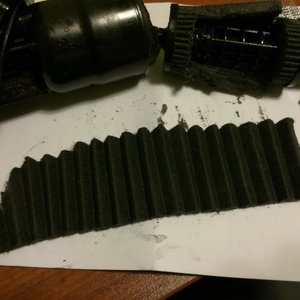

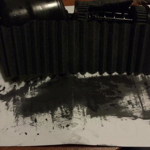

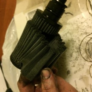

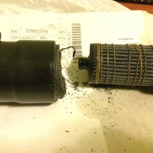

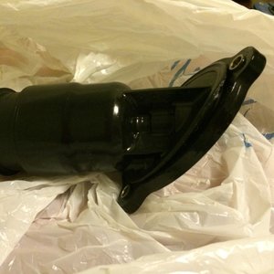

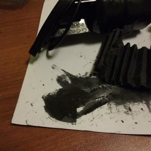

    Подходит 45 тык.
    Вот и думаю, стоит ли сейчас заменить масло в вариаторе или ждать до 60 тык, как по регламенту?
    Масло - G052516A2 ?
    Объем - 6 л. ?
    Стоит ли менять фильтр (внешний)?

    Менял по регламенту на ТО-4 (60). Масло светлое.
    Да, код правильный.
    Объём чуть более 6 литров. У меня вошло около 6,15 литра.
    С мастером поговорил насчёт фильтра - он советовал его менять на 120 тык.

    Касаемо стоит ли менять фильтр. Даю ответ. Я менял масло при пробеге 60 , оно тоже было светлое , но все же и фильтр поменял.На днях вспомнил, что не выкидывал его.. Решил разрезать и посмотреть состояние... Увы оно было ооочень грязное... Прикладываю фото.. Специально приложил к бумаге белой...Грязи там уйма.. Так, что делайте вывод.. Я думаю стоит менять однозначно...
