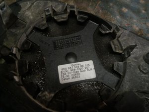

    По цене hagus 0317837 и 0317838 вполне приемлемо. Осталось понять встанут ли они ко мне на авто. Я сфоткал один зеркальный элемент с обратной стороны. Может эта этикетка будет полезна в подборе нужной пары зеркал... Заранее спасибо.

    А кто тебе должен подобрать?
    По размерам на рестайл все одинаковые, т.к. сами лопухи одинаковые.

    Вот это как раз и важно было. Спасибо за информацию. Буду заказывать: hagus 0317837 и 0317838
