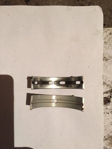

    Помогите с номера вкладышей на двигатель АСК ,старые номера не читаются
    Нужны коренные и шатунные
    И ещё момент..на фото коренные
    По вин эти подобрали
    Их можно ставить ?или рассверлить что ли? А то там 4 отверстия ,а на новых одно

    Если хочешь что бы было 4 масло канала то бери вкладыши vag а так у кольбена , клико тоже по одному...А рассверливать ничего не нужно, повредить бабит вкладыши долго не протянут.
