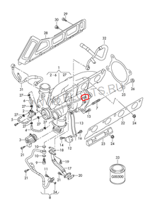

    Забрал машину. Было разбито крепление штока к вестгейту. Отверстие крепления первоначально круглое- стало овальным. Из-за этого калитка была всегда приоткрыта.Поменяли горячую часть. Динамика вернулась, а стук при сбросе оборотов прошел. Итого: Б/У турбина -5000р, прокладки 650р, масло и фильтр 3100р, работа 8500р =17250 р

    можно попросить фото какое отверстие было разбито ? я понял что разбито не колено штока актуатора а отверстие в самой горячей части турбы. где покупал БУ турбу?

    Турбину нашел на форуме. Разбило колено.Фото на радостях забыл сделать, а возвращаться было уже лень...
    Вот на схеме отметил

    А ошибка сама собой прошла? Да , разбило именно там.Ошибка была из-за этого

    Да,это колено было разбито. Из-за этого был звон и выскакивала ошибка. Я вроде так и написал
