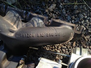

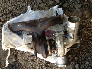

    хз тот ли артикул...
    вообще турба с а4 2тфси буквы мотора САЕВ :shuffle:

    На турбине есть табличка. Номер должен быть 06h 145 702 q или s

    это могу не раньше вечера посмотреть :)
    гляну...

    Ок, а так, по виду вроде она

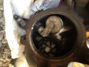

    СТОП!!! этот звук знаю. это трещит колено тяги вестгейта! у АУДИ есть TPI по этому вопросу. и там устанавливается прижимная пружина.
    и еще - у меня есть такая пружина новая - могу предложить за недорого.
    06J 145 220 A - 600руб.
    тпи могу скинуть на электронку.
    Если бы - как ты говоришь болталась калитка то турба не надувала сколько надо и зафиксировалась ошибка!!! по недодуву

    Знаю про эту пружину. Есть большое НО!!! Она держит шток актуатора, а если калитка уходит в сторону, то толку от нее нет)))

    а для чего эта скрепка если там в шток вставляется шпонка???:shock:

    а для чего ауди выпустила ТПИ и эту пружину?
    тогда зачем опять ставить турбу ИХИ и снова будет трещать.
    можно поставить турбу борг вернер - и намного дешевле!

    Хз ...раньше можно было гайки подкрутить, шток натянуть и наслаждаться ездой))

    зная что у меня аналогична проблема с дребезгом при отпускании педали газа , сегодня добрался до тяги вестгейта. в итоге она болтается как и ожидалось!!! так что надо ставить скобу. записался в сервис .

    она у всех болтается - рано или поздно. без вариантов

    Да, мне сказали,что и на новых болтается. Это сделано для того, чтоб шток не прикипел.
