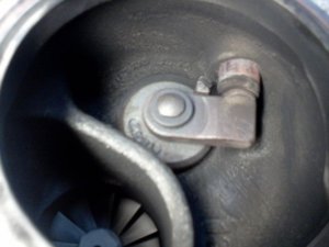

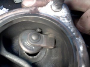

    Все отлично с турбой. Недавно снимал, чтобы вестгейт расточить, так вот 9 месяцев эксплуатации, 20тыс пробега - продольный люфт отсутствует, поперечный - как на новой. Сравнивал со своей старой заводской K04-15 с примерно тем же пробегом, так там люфтит поболе.
    Единственное, что не понравилось - сильно смещается шток привода калитки, на заводской он застопорен и люфт минимален. Из за этого калитку может клинить в открытом положении, но, как правило, этого не происходит, так как от смещения калитку удерживает шток актуатора.
