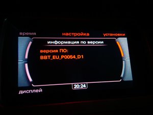

    1.489
    КуСедьмой трактор
    по всей видимости 3.1.3
    диск 8R0 906 961 T
    есть на торрентах.
    хотя видел где-то инфу про 5.1.5 - но это может быть 8R0 906 961 AS который для ММИ плюс идет
    так для 3G

    Вот подскажите, купил кузю с простым MMI 3G без нави и DVD (BBT_EU_P0054_D1), по маркировке прошивки никак не пойму последняя или нет, хочу попробовать перепрошить, чтоб "каруселька" появилась у жены в Q3 мне оформление больше нравиться

    Это последняя у тебя ,как я понял. О карусельке помечтай во снах)))))))))))

    У меня такая же версия. Машина 04.05.2012. :hi:
