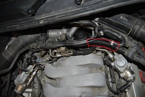

    Обратил внимание над двигателем какая-то трубка вся в масле, хочу поменять.
    Для чего она и какой у нее номер?
    Может у кого было...

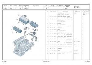

    Audi Q7 3.6
    079103209AF
    или
    079103209AM

    непойму кокой мой... один стоит 6500 другой 1700 круто за шланжек)
    А почему ему настал конец? правая часть его в масле. Что он вентилирует?
    он у меня в масле, почему он такой?)

    У меня такого шланга нет. Как я понял, он идет из левой головы, соединяется со шлангом из правой головы и идет в маслоотделитель? Обеспечивает равномерное вентилирование картера энджина. У меня шланг только от правой головы, на левой заглушка стоит.
    Если шланг в масле, возможно маслоотделитель масло не отделяет :)
    Почитай SSP 377, там подробно описано про этот двигатель, страница 12

    Думаю из-за региона у меня нет 2-ой трубки вентиляции (США, жаркий климат) и трубок обогрева тоже. Через эти трубки газ из камер сгорания поднимается с парами масла, проходит маслянный сепаратор, где масло отделяется от газа и сливается обратно в картер. Если трубка в масле - надо искать почему. Сними эту трубку, может забита?

    Я тоже на этой версии остановился, товарищ уверяет что там просто или дырка или задубела со временем и тд.
    новая стоит хз сколько, что нибудь подумаю

    Твой вот этот 079103209AM. Вин скин гляну чтоб были спокойны!!
    Лучше вину смотреть, посмотрели оказывается 079103209AF!!!!
