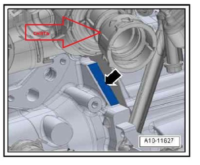

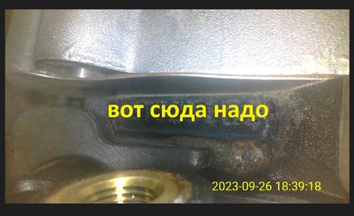

    И так прошел данную процедуру! Есть он на наклонной площадке блока цилиндров, в районе стыка с коробкой передач, слева по ходу движения. Но есть одно но - у меня данная площадка была закрыта герметиком! Для того чтобы снять герметик необходимо - поднять авто на подъемник, снять защиту, снять птрубок, прочистить площадку обезжиревателем каким-либо и вот толко после этого управляем эндоскопом можно сделать фото движка! Чтобы пролезть рукой - данная возможность полноценно несколькими пальцами снизу вдоль коробки к блоку.
    Если до вас туда никто не лазил и авто из-за границы, то 100% придется это делать.
