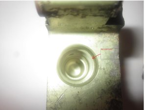

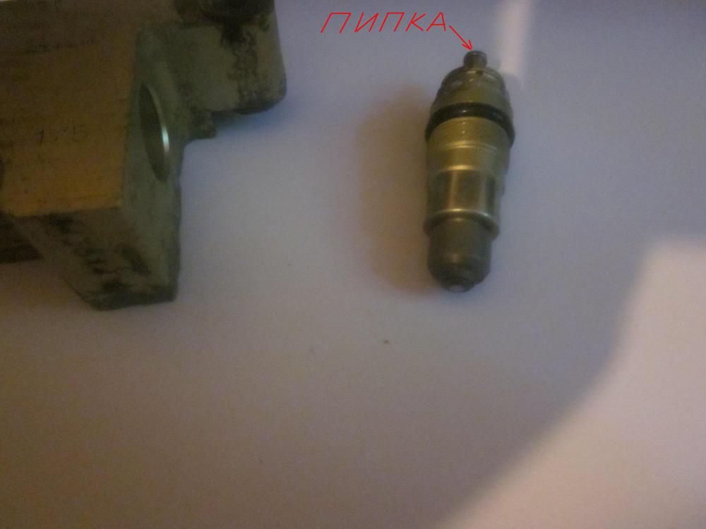

    Ребят, взгляните на фото, должна ли быть пружинка в корпусе колдуна чтобы отдавливать пипку вверх? Как выяснилось экспериментальным путем, при данном положении пипки магистраль заглушена, на задок давления тормозухи нет. Но если бееез пружинки, то пипка будет опускаться вниз вроде как. Общем непонятно чёйтось:shock:

    Пружины там нет. Пипку выдавливает давлением тормозной жидкости при нажатии педали тормоза.

    Спасибо, я кстати тоже к такому выводу пришел.:nod:

    Когда давление перекрыто? Когда рычаг вверх или вниз?

    Писюн надавлен - давление на колодки меньше.
