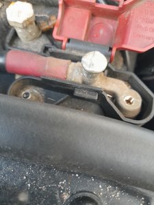

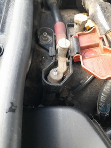

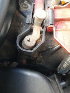

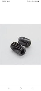

    Ну вот я и решил свою проблему.С утра открыл капот и на плюсовую клему положил снежку.Завел и пошёл смотреть.Начал быстро таять,потрогал обжогся.Поехал в гараж,отключил акб,на против входящего с генератора провода в клеме ,просверлил дырку сверлом 5мм,нарезал резьбу М6,и вкрутил болт с коническим хвостовичком.И вуаля,14,21В с выключеными потребителями,13.85В включил всё что можно на максимум.А сначала при заводе 13,2 было.В дальнейшем можно олово залить просверленую дырочку,потому как там обнаружил пустоту до медного провода,можно заполнить эту полость.Ну и болтик можно заменить на без шляпочный с внутренним шестигранником.

    У меня не греется эта клемма, я уже проверял. И там уже до меня саморезами чинили))

    У меня клема ещё живая оказалась,даже наружняя изоляция не повредилась и не оплавилась.Поэтому обошёлся без пропайки.До весны продержится ,а там доделаю.

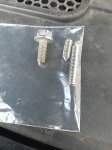

    Короче,купил я винтик из нержавейки,правда с длиной не угадал,думал докручу в ровень с клеммы,не вышло.Этот 16мм,думаю в следующий раз 10 мм в самый раз будет.Но все равно,крышка стала закрываться нормально.Рядом на фото болт который стоял раньше.
