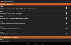

    Вот такие вот ошибки. Я так понял из-за пропусков зажиганмя может быть вся эта фигня. Буду искать проблему. Первое поменяю свечи, что ещё порекомендуете?
  9. Сergei
    Сergei Живу я здесь
    17 авг 2012
    3.516
    А6 2.4L
    Клапан надо проверить, катушку для начало.
  10. Nick157
    Nick157 Новичок
    10 апр 2015
    55
    A6 Quattro 2.4 03г
    Клапан обсорбера? Первая ошибка может быть из-за него?
  11. Сergei
    Сergei Живу я здесь
    17 авг 2012
    3.516
    А6 2.4L
    Да, клапан абсорбера.
