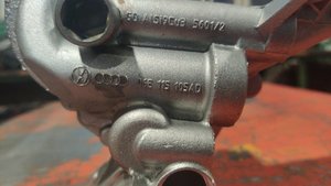

    Наконец, добрались до подъемника, сняли поддон и насос.
    Разобрав насос, нас ждал вот такой нежданчег:

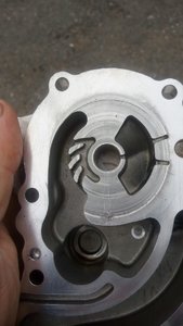

  9. r.garifullah
    r.garifullah Новичок
    17 янв 2016
    33
    Audi A6/C6 3.0 TFSI 10г.
    Думаем, попробовать шлифануть.. поможет?
  10. AndruxaVAG
    AndruxaVAG Завсегдатай
    5 июл 2017
    660
    Q7 V12 TDi Patrick
    Не поможет. Давление ещё меньше станет.

    Как выглядит торцевая поверхность шестерни масляного насоса ..
  12. r.garifullah
    17 янв 2016
    33
    Поверхность с задиром шлифанули у специалистов, занимающихся насосным и гидравлическим оборудованием.
    С другой стороны тоже был задир, но значительно меньший. С ним было сложнее, но поверхность тоже обработали.
    Специалисты сказали, что ничего страшного не видят, должно работать..
    Все полностью промыли (насос, поддон), продули воздухом. Сегодня попробуем собрать и проверить механическим манометром.
  13. Карп
    Карп Старожил
    28 сен 2007
    10.114
    Пассат Б3
    Осевые зазоры на таких насосах плавающие , т.е. компенсация по люфту привода и запасу вала шестерни вполне хватит на шлифовку торцевой поверхности пластины это не сложно , правда важно выставить верно по точкам саму крышку . С торцевой поверхностью разобрались ,а КАК выглядит радиальная поверхность внешней шестерни (торцевой контакт с корпусом ) ?
