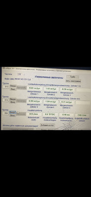

    Коррекция форсунок и давление в топливной рампе на холостых оборотах
    Заменил 2-форсунку

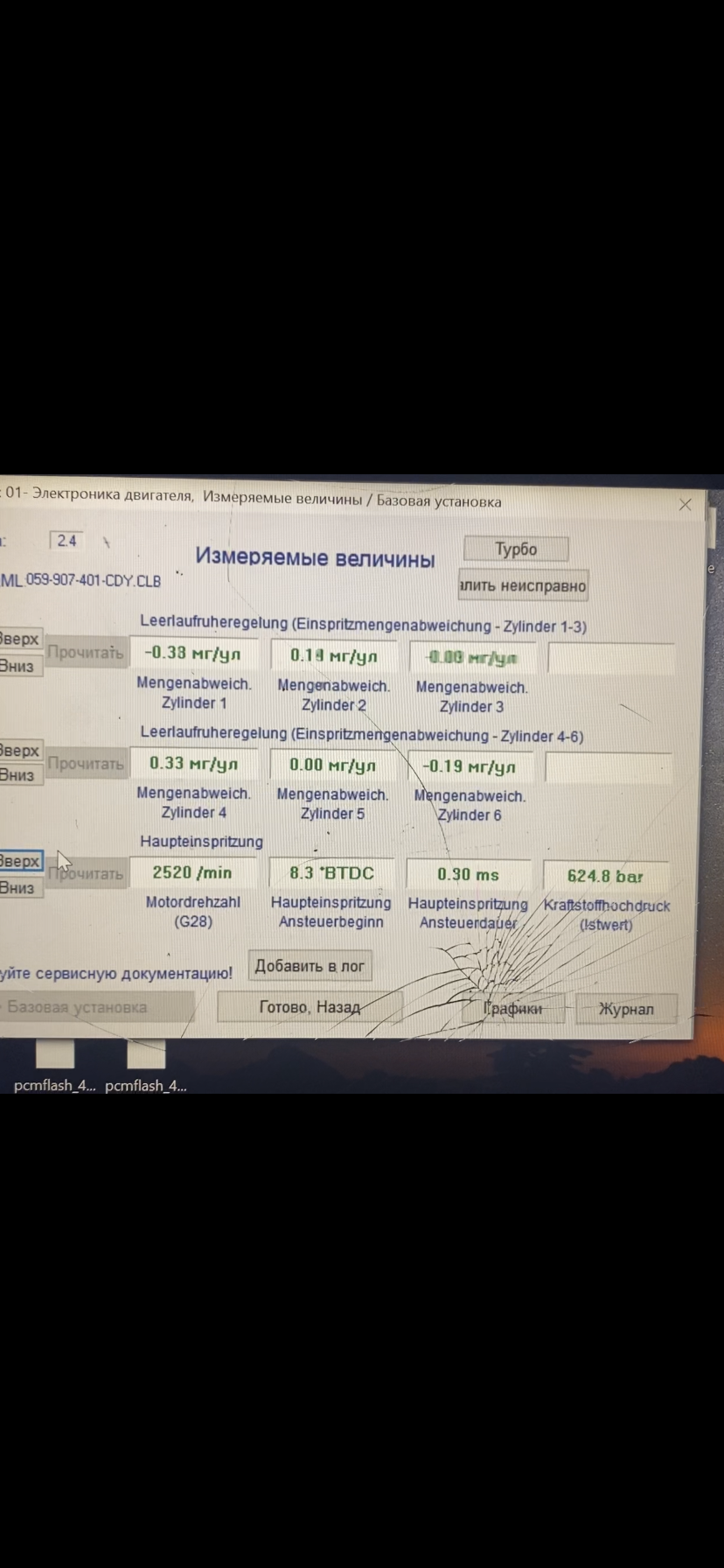

    Коррекция форсунок обороты 2500 на месте.
    ( до замены 2-й форсунки)

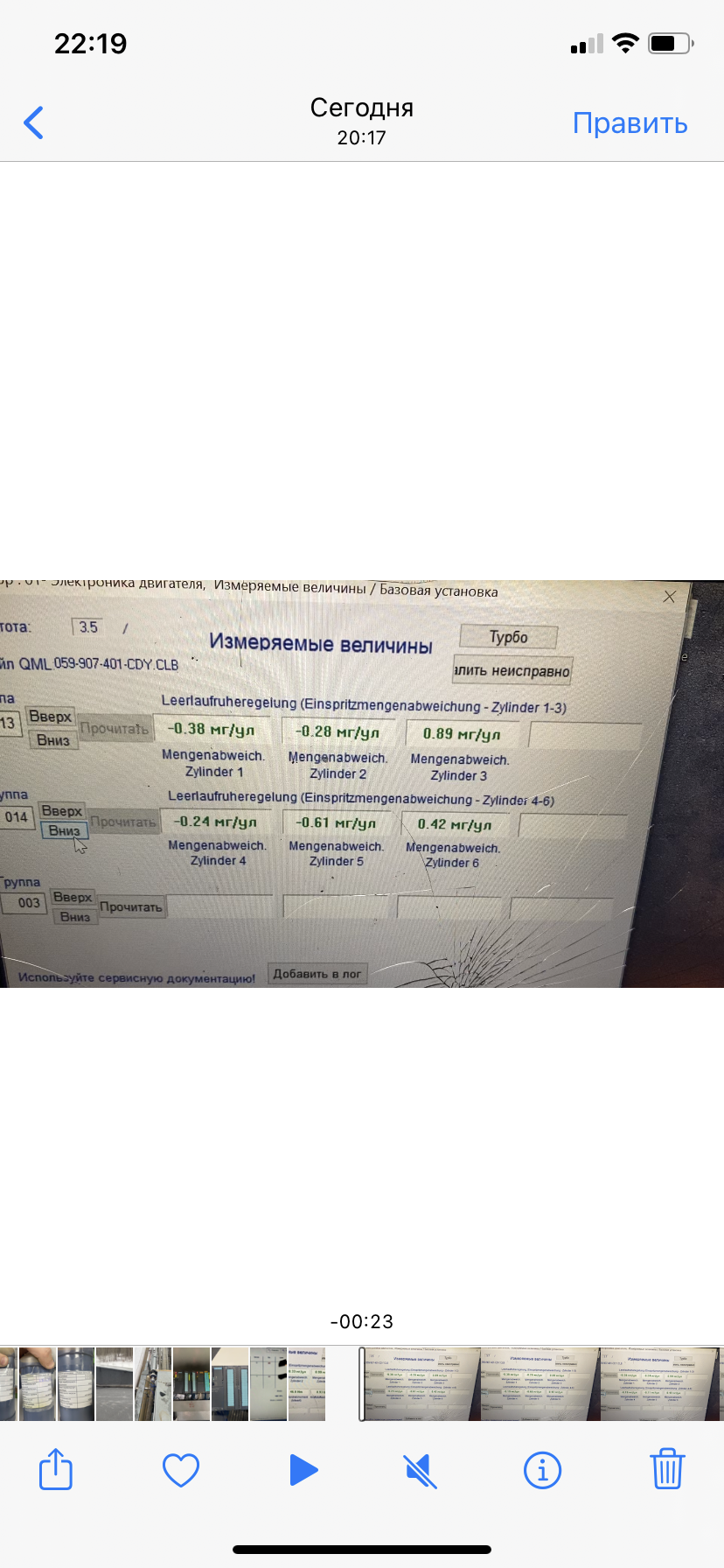

    Коррекция форсунок после замены второй
