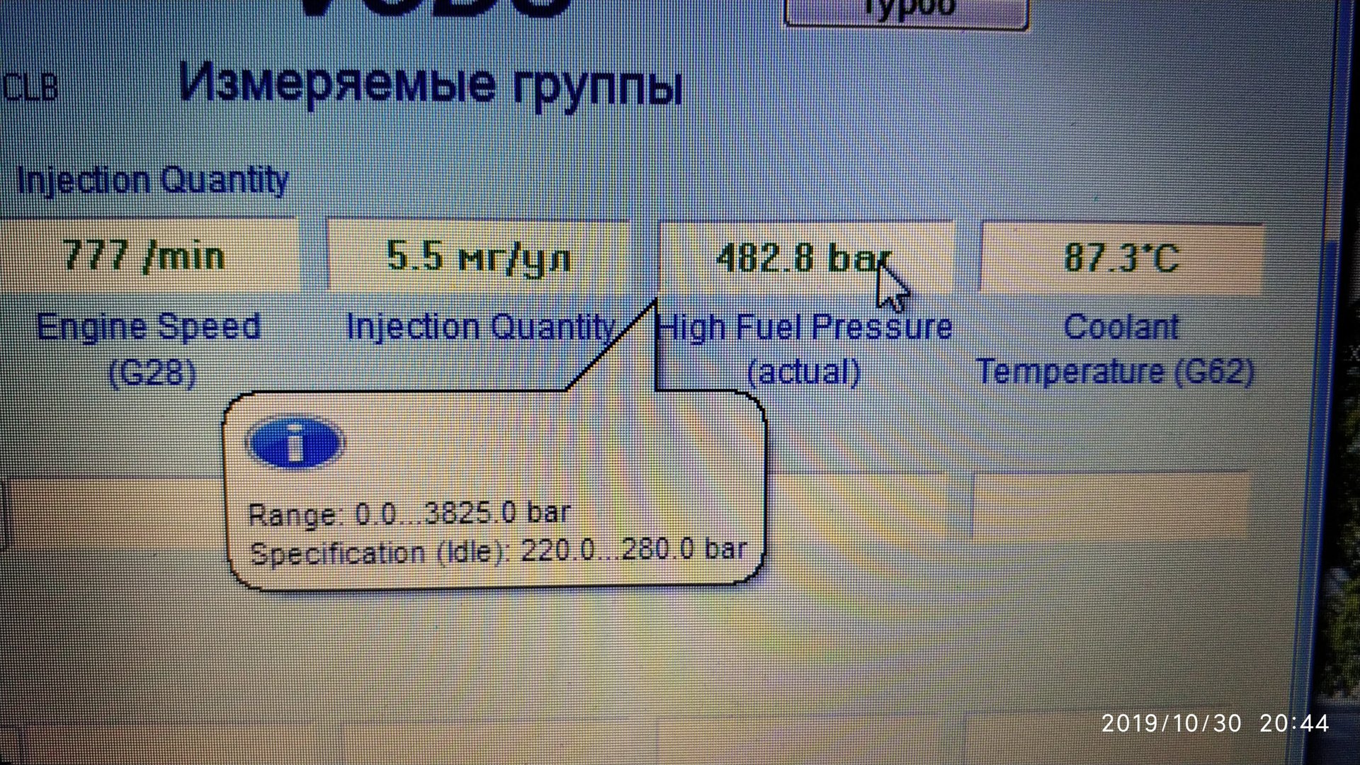

    Парни,привет!
    У меня на холостых давление в 2 раза больше нормы.
    В чем беда может быть?
    Форсунки все хорошие. Проверял.
    Ошибок нету по машине.

    Беда в скажем так в горе от ума ...
    На моторе ASB есть два режима давления на ХХ. То что написано у вас в подсказках ВАСИ забудьте как страшный сон .

    Подозреваю что на BPP тоже.

    Эти подозрения подтверждаются ровно за 30 сек при понимании принципов диагностики мотора TDI CR. )))

    У тебя ASB, у других BPP.........
