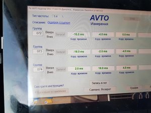

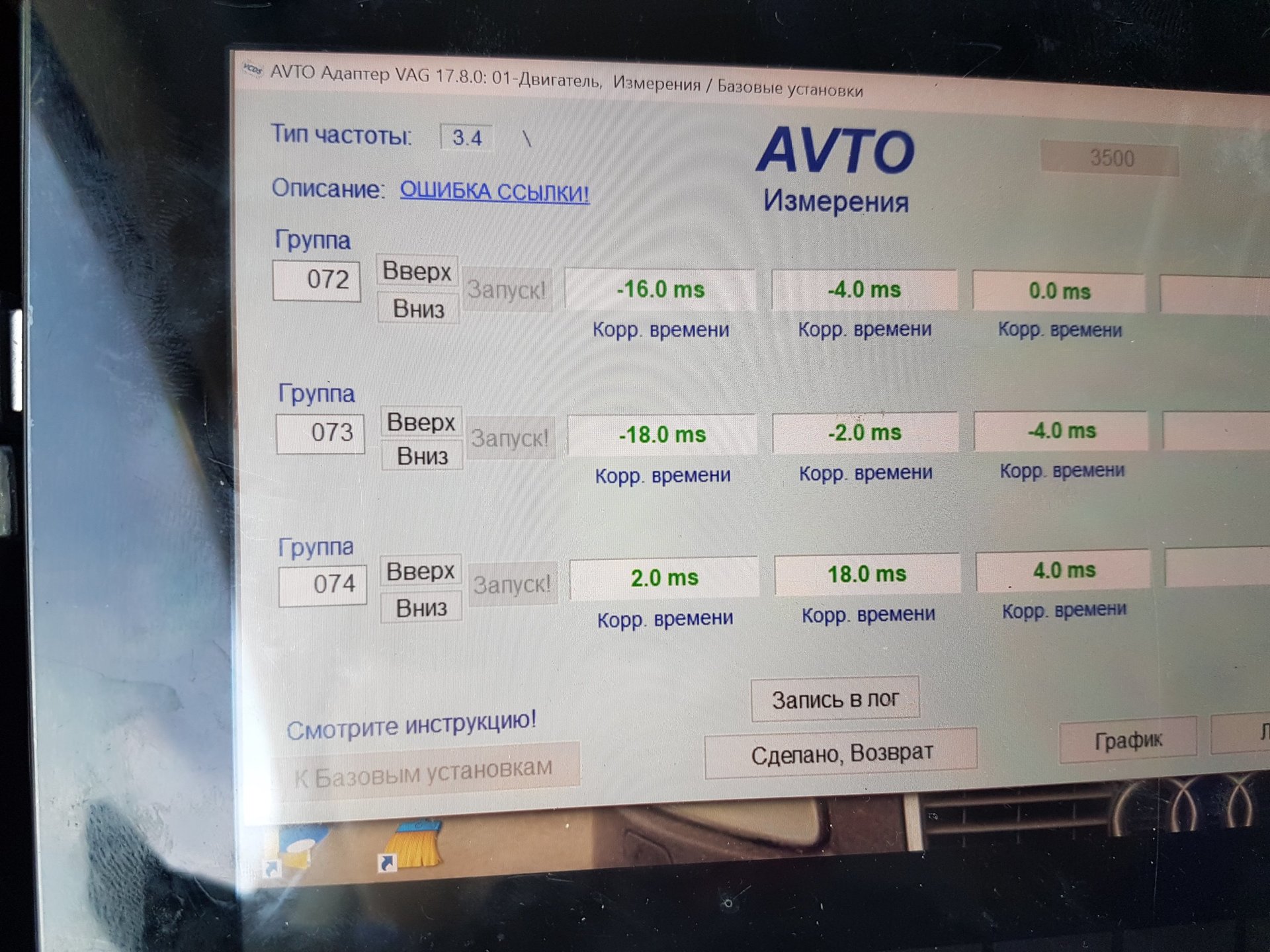

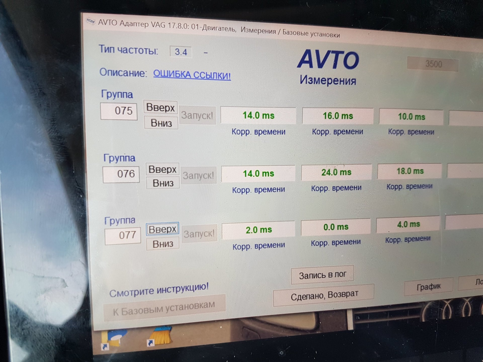

  20. Salezha
    Salezha Участник форума
    19 окт 2011
    322
    Мурманская обл.
    Q7 4L 3.0 TDI 2010г
    Во показания почти перед самой смертью.
