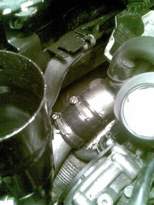

    Не, не из-за воздуха, да и заглох на ходу, когда "ничто не предвещало", топливная герметична.
    Фильтр менял уже - пару запусков бензонасоса в баке вручную и всё завелось. А сегодня снимал фильтр (хомуты выпускного патрубка турбины подтягивал) - даже это не стал делать, ключ вставил - завёл, поехал. У ASB с воздухом всё ж нет таких проблем, как на других 3.0 TDI.
    Разлип думаю из-за "размораживателя", который был влит бак, просто время на это ушло. Знал бы, дак сразу кипятком на ТНВД полил...
    Очень повезло конечно, а то пришлось бы снимать насос и перебирать.
