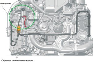

    Купил насос BOSCH от ВАЗа 5 бар, сунул его в ёмкость с солярой и подключил на вход фильтра.
    Шланг от штатного насоса сунул в ту же ёмкость. Попытался завести - ничего, зато прокачалась система.
    Снял шланг обратки ТНВД (на картинке пометил красным) с тройника который на рампе, чтобы проверить регулятор давления. При маслании стартёром около 40 секунд, с освободившегося штуцера еле-еле натекло около 5 мл. Это значит что регулятор мёртв? Всё это время, датчик давления на рампе, более нуля ни разу не показал. :( Просто странно, если регулятор пропускает, то неужели такого слабого пропускания достаточно, чтобы в рампе не было хоть какого-то давления? Или производительность ТНВД действительно такая низкая?

    Если там ноль при прокрутке - в первую очередь рвать обратку от форсунок и регулятора и смотреть куда сливает .Бывает, что форса умирает мгновенно и сливает все в обратку .Ну польется от ТНВД- тогда регулятор. А вот если никуда не польется, то тут и дозатор 290 в ТНВД и сам ТНВД мог помереть (лопнули все 3 пружины в плунжерах).

    Спасибо. Обратку разорвал - сливает очень мало, пока аккумулятор не помер, натекло всего пара мл.
    Если бы был неисправен дозатор 290, машина всё равно завелась бы. Но у меня этот клапан щёлкает при тесте.

    С тройника обратка должна напором идти.
    Вы нашли сайт сомнительных мастеров. Нет такого в Эльзе, им сначала нужно научиться читать по-русски, потому что на украинском нет Эльзы.
    Нет картинки, поэтому не понятно откуда вытекло 5 мл.

    Восстанавливаю картинку:
    Красный шланг обратки насоса отсоединил, удлинил его и пустил в канистру, а на освободившийся штуцер, надел шланг, конец которого опустил в ёмкость.
    Пока аккумулятор не помер окончательно, туда еле-еле натекло несколько миллилитров. ИМХО, такая слабая утечка, не может не позволить ТНВД развить необходимое давление в рампе.

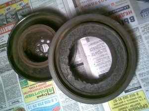

    Есть у меня одна догадка, завтра проверю. Не может ли быть такого, что звездочка ТНВД, просто прокручивается на его валу вместе с маховиком? (Ремень не разорвало, визуально маховик крутится.) Там, конечно, конус Морзе с хитрым углом, но всё же..
    После того как купил машину, разорвало шкив коленвала, он же демпфер крутильных колeбаний. В сервис загонять не стал, доехал до гаража своим ходом, купил шкив, все ролики/натяжители и оба ремня, помпу, термостат, разобрал морду и поменял всё, включая антифриз и жидкость ГУРа. Возможно, слабо затянул гайку звёздочки/маховика ТНВД.
