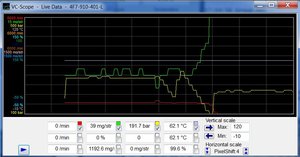

    сегодня поймал на графике момент падения давления. причем это происходит абсолютно в любом состоянии двигателя и на холодную и на горячую, и только на хх...
    откуда начинать копать?
    перекачиваюший насос в баке исключил, поездив на полном баке.
    топл. фильтр как я понял проявляет себя под нагрузкой.
    менять датчик давления и обратный клапан?
