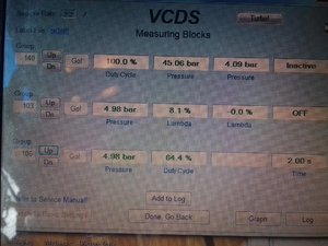

    Вот с утра не запуская двигатель подключил шнурок.

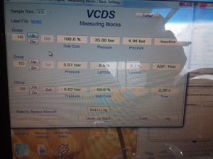

    Далее запустил двигатель

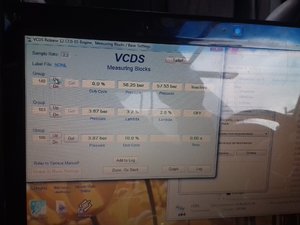

    А теперь интересное. Думаю вдруг датчики по давлению врут.
    Подсказали типа отцепи предохранитель на насос в баке и пусть заглохнет сама. Давление упадёт во всех группах одинаково значит датчики не врут.
    Отцепил через секунд 15 заглохла в группе 103 и 106 давление падало одинакого да 2.32 и заглохла. ....
    Но далее предохранитель отцеплен смотрю на 140 группу А ТАМ ДАВЛЕНИЕ В ТРЕТЬЕМ ОКНЕ РАСТЁТ! !!!!!)))))
    ЗА 7 минут сравнялось с 2 окном
    Что бля..... происходит? ????)))))

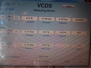

    Аааа нет....
    Запустил и в туже секунду упало на хх до 5 ((((
