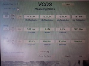

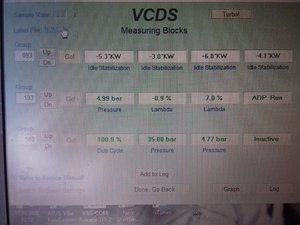

    Вот что на диагностике

    И эти показания кстати на холостых оборотах! !!!!!!
    Я на ней при таких показателях пол дня ползал ((

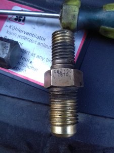

    эт тот что бронзовый? на рампе... на а4 2,0 тфси тож боремся с *низким давлением в рампе* все заменили остался ток ТНВД еще..

    Поменял клапан сброса давления

    Если тнвд работает и нет высокого давления,то оно куда-то стравливается.Стравливаться может в цилиндр,а может в контур низкого давления.Какое давление в 106?

    Вот этот клапан я поменял вместе с тнвд

    В 106гр показывает давление в магистрали до тнвд.Там должно быть около 5бар.

    А в 103?
