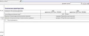

    шнурком полазил и вот что накопал:
    как заявляет ELSA Давление топлива при выходе из насоса высокого давления - примерно 35 бар избыточного давления
    а у меня 25 бар.вроде ниже заводского стандарта (если ошибаюсь поправьте)
    может это и глючит?

    не могу понять почему в группе 140 окно 2 указано 25 бар вместо 35. Этот же заводской показател с чем и надо сравнивать третее окно?
    насос поставили не тот или сенсор высокого давления?
