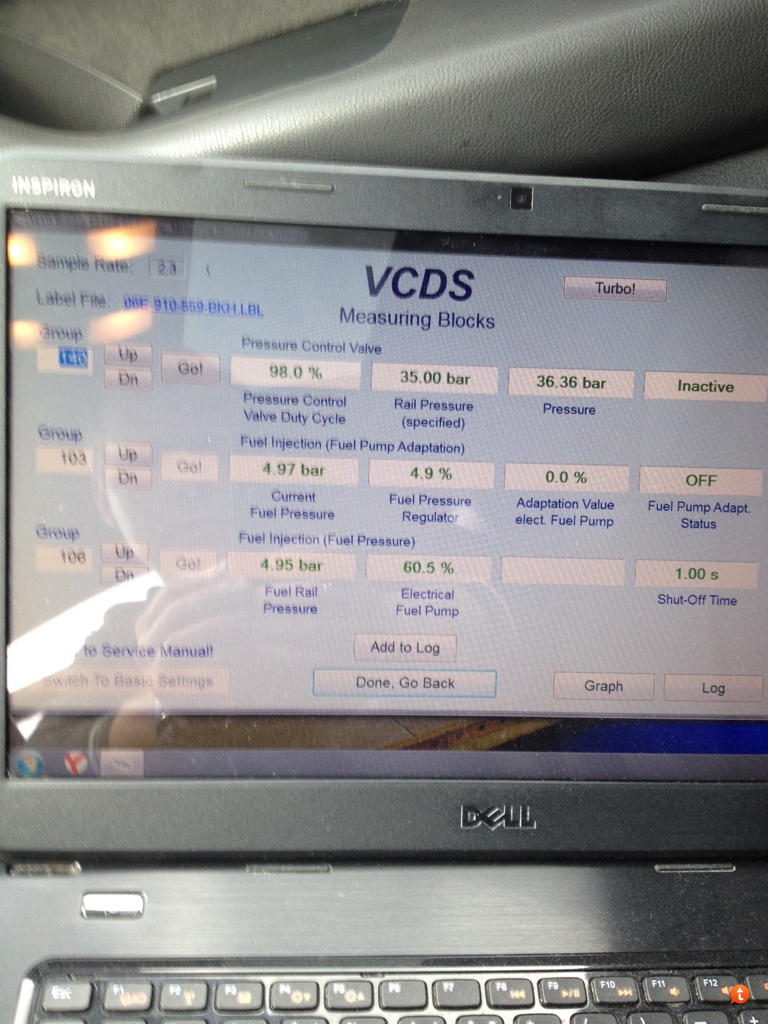

    А6 4fc6 3.2Q2006г
    [​IMG] на холостом

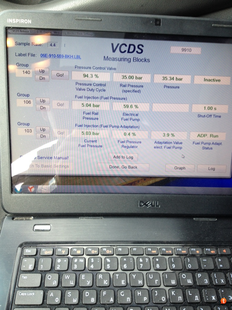

    А6 4fc6 3.2Q2006г
    А теперь в 103 прошла адаптация я вообще не понимаю куда копать
  3. inkass
    inkass Участник форума
    18 сен 2012
    123
    А6 4fc6 3.2Q2006г
    Мужики немного понаблюдав за показаниями,заметил особенность,в103 гр адаптация проходит все показания выравниваются,заводится ровно стоит только поехать,адаптация off,выскакивает ошибка После этого заводится криво и давление в 140 падает на зажигании,заводишь заново адр ok ,ошибки нет,на зажигании 140гр давление растет как нужно,мож регулятор давления какой мозг делает,помогите кто не будь пож

    Отстань от адаптации в 103 гр . там ничего не найдешь странного . Процесс адаптации постоянен почти . То что там то есть эта надпись а то нет ни о чем не говорит . надо смотреть как уже писал выше в динамике как и в какой момент происходит просадка давления ,в каком контуре . И делать это в реальном времени .

    Ты одолжение мне сделать хочешь таким "предложением" :lol: Я решениями таких проблем занимаюсь каждый день, иногда на семью времени не хватает :nod: Если хочешь сделать сам все то изучай то как записывать логи ,потом посмотри какие группы для твоего мотора актуальны ну и допуски не плохо бы понимать по некоторым данным . Дальше все данные надо в голове систематизировать и сделать вывод . Ты судя по последнему сообщению решил пойти по тому пути которого сам и боялся в начале темы ... Наводку дам - смотреть под нагрузкой (или в режиме возникновения ошибки) те группы которые ты сам скриншотил . Соотносить эти данные с данными из фриз фреймов ошибок .
