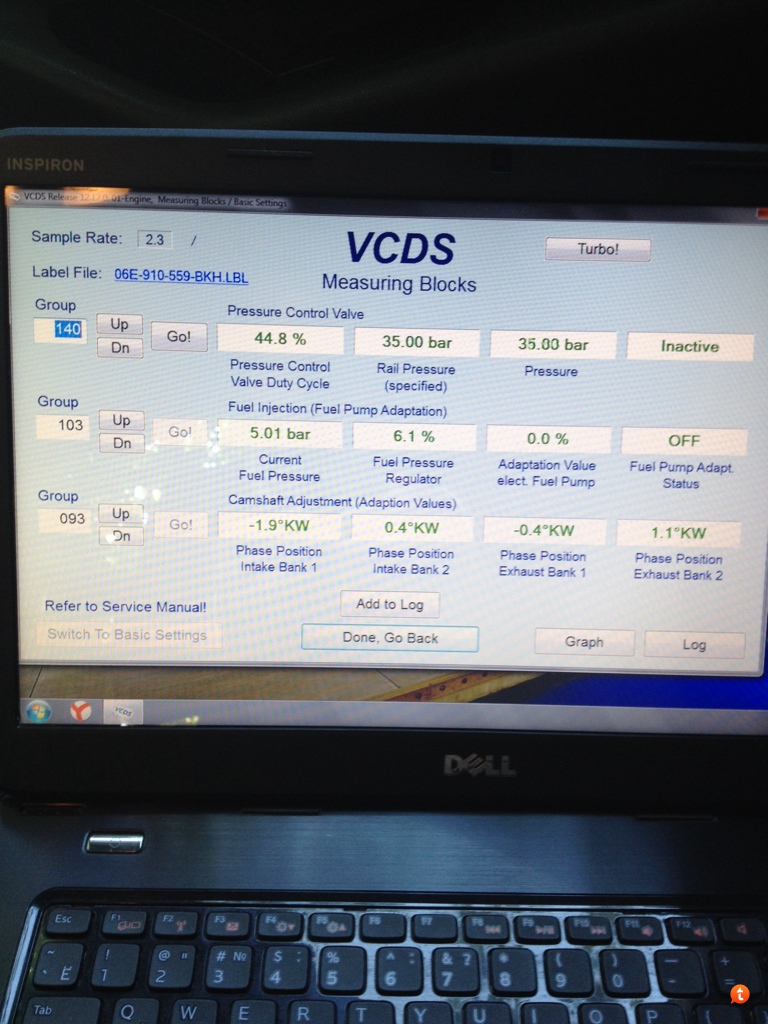

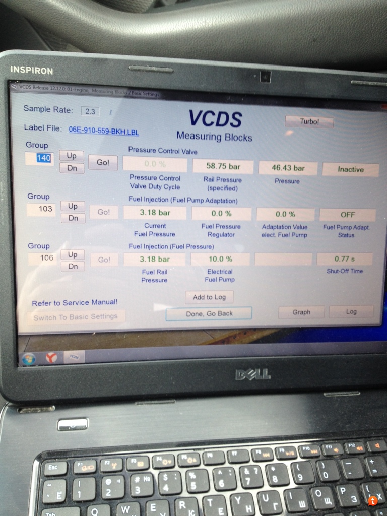

  13. inkass
    inkass Участник форума
    18 сен 2012
    123
    А6 4fc6 3.2Q2006г
    [​IMG][​IMG][​IMG]
    Сегодня на холодную на холостом ходу

  15. igor33
    igor33 Заблокирован
    19 июн 2010
    19.975
    А6/С6 3.0i Q 05
    ИМХО.Параметр в 103 группе 2 не должен быть 6%. Уж всяк там цифры от 40 до 70 и выше. А 6 % это практически насос не должен качать. Тем не менее по датчику давление на линии насоса 5 бар. Может он подключен не через блок, а на прямую? Посмотрите как меняются % при включении всего электрооборудования.

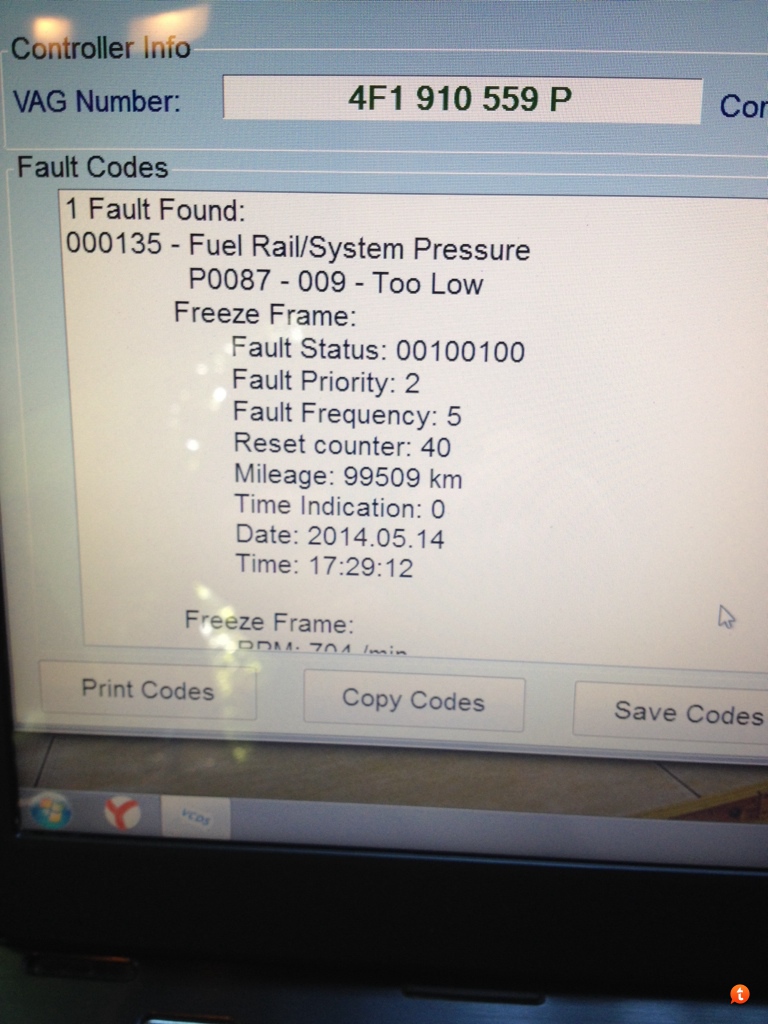

  17. inkass
    18 сен 2012
    123
    А6 4fc6 3.2Q2006г
    Я в насос еще не лазил,не смотрел проводку,еще почему в 103гр адаптация off

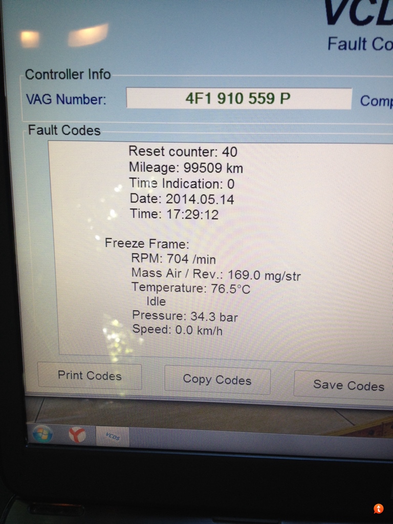

  20. inkass
    18 сен 2012
    123
    А6 4fc6 3.2Q2006г
    Это на зажигании
