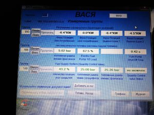

    Было бы не плохо если бы кто подсказал, стал владельцем авто не так давно. На сколько знаю у всех 35бар
  2. Melkon&Ratkov
    25 фев 2014
    8.552
    Не у всех ... Рядом две цифры по 25 бар не на водят ни на какие размышления ?

  4. Melkon&Ratkov
    25 фев 2014
    8.552
    Первое значение это давление заданное в прошивке для данных условий . Второе - реальное по датчику .

  8. Бориксолик
    Бориксолик Новичок
    3 окт 2019
    29
    Беларусь
    а6с6
    #228 Бориксолик, 4 окт 2019

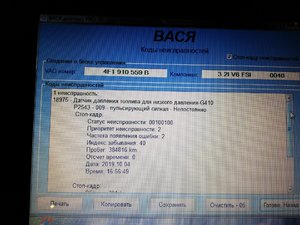

    При добавлении оборотов давление поднимается и дрожь пропадает
    Есть ошибка по никому давлению g410

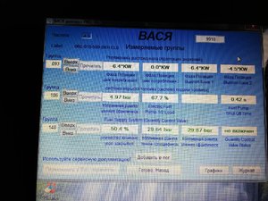

    В режиме D дрожь меньше
    Первое фото- режимD. Второе - P

    Вот ещё, датчик менял

    Я проверил производительность насоса по эльзе, за 15 сек налил пол бутылки 1.5 литровой, что на холодную что на горячую. Проверил давление механ.манометром(новый, не поверенный, с магазина) показал 3.8 - 4бар. А "вася" показывал ~4.90
