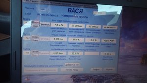

    Снял логи по 103 140 002 группам, высокое давление не проседает, низкое тоже стабильно 5 бар...

    У меня около 6 бар,причём и со старым и с новым насосом.

    #207 sonic_a4, 27 дек 2017
    Чтобы это значило?))

    Может кто подскажет а6с6 3.2q bkh 04г американка, на горячую тнвд 25бар всего, неприятная дрож по кузову, при увеличении оборотов двигателя, давление поднимается

    Почему "всего 25" ? Вы смотрите в цифры без понимания вообще ?
