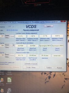

  8. me4enosets
    me4enosets сермяжная правда
    7 ноя 2009
    6.522
    А4Q 2.0Т, А6Q 3.2
    Всем привет! Поменял форсунки в прошлом году, проехал примерно 25ткм. Месяц назад начались проблемы - после не длительной стоянки (час два три) машина глохнет после запуска. Утром всегда с первого раза запускается. Посмотрел давление в рампе - после остановки двигателя начинает медленно падать. Могли форсунки сдохнуть за год? Адаптация по лямбдам вроде ровная. Или это тнвд травит в обратку?
    Ошибок никаких нет.

  20. me4enosets
    7 ноя 2009
    6.522
    А4Q 2.0Т, А6Q 3.2
    Вобщем седня че заметил - давление низкое падает моментально прям после глушения. Высокое держится!!! Мистика какая-то...
    Ставил новый датчик низкого давления - разницы нету со старым, они оба без давления показывают 1 бар, хотя давления там нету.
    И как раз при запуске давление низкое растет не сразу, поэтому и просадка такая по запуску. На фотке показания высокого давления спустя 10мин паузы в заглушенном состоянии, 30-31 бар так и держит...
