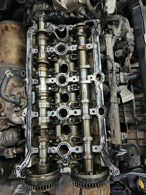

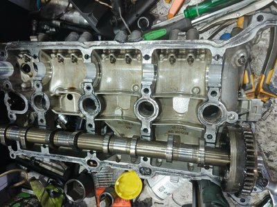

    Добрый день, подскажите пожалуйста, на ваш взгляд, состояние валов насколько критично, чтобы вмешиваться? Требуется ли их шлифовка?

    Прокладку двс масляного поддона не было, они его даже не заменили, оставили старый, крышку двс переднюю, закрывающую сальники, закрутили старые, насос собран старый вал в новом корпусе. Лямбд зонт не грешил, а выдавал ошибку верно. Крышку распредвала закрутили неправильно. Въезд бесплатный, выезд платный с последствиями угробить мотор , как минимум. А с маслом разбрызганным по днищу, машина могла загореться, и это прямая угроза жизни и здоровью

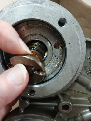

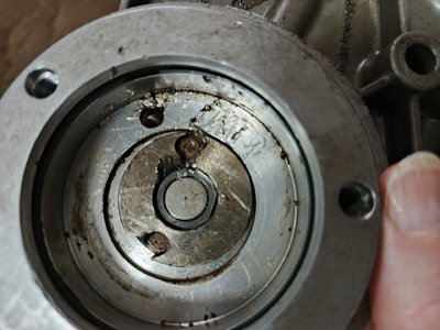

    О наболевшем...вот как так можно было ??? Вагтехник, у вас нет инструментов??? Долбили по шестеренке насоса масляного , пытаясь снять, и ров выдолбили. Долбили по клапану распредвала зачем??? Чтобы сделать задиры на валу, а потом написать заменить гбц??? После вас только менять можно, там где слесари Вагтехник полезли, там уже не починишь...
