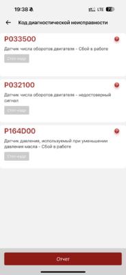

    После, отъехал выскочила ошибка по низкому давлению масла. Вернулся в гараж поставил старый фильтр. Ошибка не вылазила какое то время. Потом опять начала вылазить и плюсом добавились другие по распредвалу и коленвалу, и ограничению оборотов. Заказал оригинальный фильтр, залил 5-40. Ошибки также вылетают.

    Ошибка по низкому давлению вылетает и по валам также. Поменял клапан. Ничего не изменилось. Передвигаюсь со снятой клеммой клапана.
      239,1 КБ
      21
      185,1 КБ
      20
