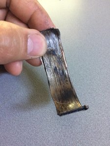

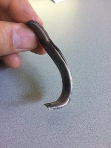

    Ауди Q5 2014 года, мотор CNCD, пробег 170 тыс, расход масла 2л на 10 тыс, явных проблем с давлением не наблюдалось, в один момент при движении по трассе на сбросе газа обороты на моторе провалились и он заглох. Стартером не проворачивался, коленвал заклинил, вскрытие показало проварот вкладыша на 3 цилиндре (см. фото), при этом ни в головке, не на других шейках коленвала масляного голадания не наблюдается. Какие есть предположения?

    МОТОР, скорее всего, CNCD? CDNC в 2012-ом закончился.

    Нужно всё тщательно проверить: размеры, проходимость каналов смазки. Могло покоробить блок в месте установки вкладыша и крышку коленвала. Обычно при провороте вкладыша и последующего локального перегрева такое происходит. И если всё в порядке - собирать. Коленвал, я так думаю, на замену?

    Осмотрели весь мотор, везде все соответствует пробегу, критичного износа нет, коленвал под замену и шатун (провернуло на шатуне). Мотор на удивление чистый, даже в укромных местах нет отложений, пожалели что масло слили в общую бочку, со слов хозяина за пару дней до этого заменил масло в непроверенном сервисе. Ломаем голову о причине, есть опасение чтоб не повторилось)
