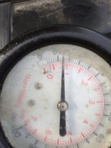

    Выше человек писал, что дело тоже в масляных форсунках.
    Вот уже час наблюдаю за давкой
    Вентиляторы уже несколько раз включались, давление ниже 0,8 не опускалось
    Если поднять обороты до 3000 на горячем масле, то давка 2,5

    Итак,
    Поменяли кронштейн, на нем сетка была порвана, визуально ничего криминального.
    При первом замере 0,9 при температуре 100-105. Забрал машину, поехал, загорелась масленка опять. И потом чек.
    Вернулся к парням в сервис, ошибка опоздания муфты или что-то подобное, в общем муфта не довернулась.
    Удалили ошибку. Подключили манометр. И тут мистика. Давление 1,2 на 100-105 градусах!
    До 3500 давление 2,3
    После 3500 давление 4,5 примерно.
    Поехал - масленка загорается опять.
    Датчик давления меняный. N428 меняный. Клапан под фильтром меняный.
    Куда копать? Давление в порядке вроде
