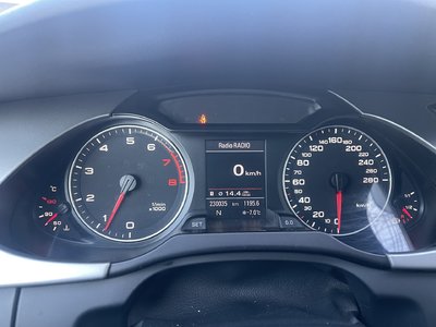

    Приветствую всех! Суть моей проблемы выше в ветке. Способы решения тоже. Информирую. На сегодня пробег 230 т.км. Двигатель не вскрывался. Цепь минус 4,75 градуса. Холодных пусков нет. Вебасто. Расход масла примерно 1,5 литра на 9 т.км, зависит от пробок в основном. По прежнему использую BG при замене масла с промывкой, перед заливом свежего.
