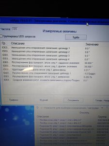

    Измерял на горячую, сразу после сигнала датчика вкручивал манометр, от 3000 об. скачок давления почти до 4 бар, так что клапан я думаю срабатывает. Заменил датчик, клапан и фазорегулятор, пойду по пути наименьшего сопротивления..

    Заявление подтвержденное практикой и не один десяток раз ,здесь критическое падение давления и работа фазорегуляторов не связанные понятия ,ошибки по работе фазорегуляторов могут быть (и будут ) ,а общий показатель давления будет прекрасный далеко не один владелец ген3 мотора таким образом прощелкал вал а то и оба ,поскольку симптом неустойчивой работы и обращения в сервис возможен при длительном нахождении в пробках ..

    Чего скажете по цифрам, 38 град на впуске это не слишком??
