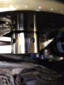

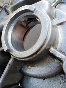

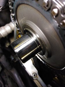

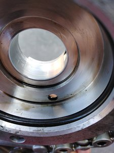

    Ребята подскажите такой износ опоры и концевиков РВ как на фото может стать причиной падения давления? (не совсем чтобы низкого 1.1-1.2 кг/см, но масленка иногда вылетает и ошибка 5582 о неисправности датчика)

    Давление на холостом ходу указанное на манометре 1.2 Бар -вполне себе нормальное давление , но давление измерять надо не только на хорошо прогретом масле (90 -100) ,но и под нагрузкой (смотрим покатушки на Шкоде Алексея (Суслика ))) . Износ данного кронштейна .даже очень сильный к падению давления масла не приводит , в отличии от балансиров .

    Ну это довольно опрометчивое заявление: и давление масла падает, и сбой в регулировании фазы распредвала происходит, и звук при запуске из-за слива масла возникает.

    По фазам ошибок не было а в районе фазорегулятора действительно треск слышен, даже на ощупь, только он постоянно присутствует, что там может трещать, сам магнит что-ли? слив масла куда? там масляная магистраль, если через зазоры между РВ и отверстиями в кронштейне там должен быть существенный износ и люфт.

    Давление нужно замерять при хорошем прогреве, в идеале при срабатывании вентиляторов радиатора. Стук может быть кажущимся - специфика двигателя, а может быть обусловлен наличием увеличенного поперечного люфта в фазовращателя, неисправностью обратного клапана в кронштейне или его износом. У Вас проблема с давлением - сделайте для начала корректный замер.
