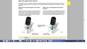

    на моторах без управляющего клапана датчик на 1,4Bar

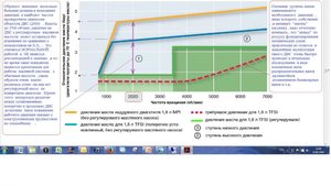

    Парни давайте все таки раз и навсегда разберемся с давлением масла на 1.8/2.0 TSI .. Вся инфа есть в SSP правда ,но может не доступна для кого ... :shock:
