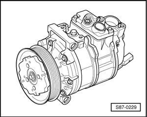

    Похоже, ты познал ВКГ. :wink:
    Забитую и дырявую. :dead:
    В ЕТКА попробую картинки вечером найти.

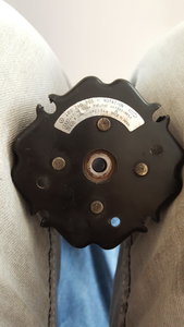

    Ага! Вот что я накопал у себя, не при вас всех будь сказано, в подкапотном...
    Вот у этого девайса на колесе привода есть железная приблуда... Насаживается на шкив и крепится позорным болтиком. Так у меня она потерялась... Ну понятно что купил новую! Закрутил. День покатался и... Потерялась! Болтик остался а шляпка ... Короче ВСЕ пришлось снимать и высверливать. Купил вчера новую. Поставил. Закрутил... Ну че ржать то? ПОТЕРЯЛАСЬ!!! Вот, вернулся из магазина. Купил! Надо все разбирать что бы ОПЯТЬ высверливать болт! Ну разберу, куда ж я денусь... Вопрос:
    ЧЕМ ЗАКРУТИТЬ ЧТО БЫ ДЕРЖАЛОСЬ?
    и второй маааааленький вопросик... Как болту отрывает голову?
  8. AudiA6C5
    AudiA6C5 Новичок
    5 окт 2016
    19
    Вот. Купил теперь не новую. Жалко терять новые... Может там болтик позорный из спец.стали? Или каленый? Что там за усилие , если болтикам головы отрывает?
  9. MyNameIsAlex
    MyNameIsAlex Живу я здесь
    14 апр 2007
    1.324
    Башкортостан респ.
    Audi A6C7 3.0 TDI 2013
    Вот. Вакуумная система BBJ ASN.

    Может там левая резьба?
  11. AudiA6C5
    AudiA6C5 Новичок
    5 окт 2016
    19
    Может и левая... Правда закручивал как правую! О чем это я ? Да о том, что какая разница какая резьба , при условии что болтам отрывает головы? Они же не выкручиваются а отламываются. А учитывая конструкцию девайса там не реально ни затянуться ни выкрутиться ... И я уже кажется нашел причину сам... Вал, на который надевается эта приблуда, не садится в плотную. Другими словами при одетой до упора по колесу вот этой железяки , внутри , остается зазор 4-5 мм. При затягивании эта железяка ПРОГИБАЕТСЯ к валу и создает нагрузку на шляпку болта, которая в последствии отрывается.
    РЕШЕНИЕ : В приблуду , куда вставляется вал, поместил 3 шайбы нужного размера общей толщиной 4мм. Затянул. Третий день - ПОЛЁТ СКАЗОЧНЫЙ!
