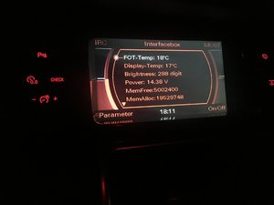

    Не могу понять в чём проблема. Надоела легкая вибрация на D на холостых. Обороты чуть меньше чем надо и при включении стеклоподьемника или любого другого потребителя на секунду появляется дрожь небольшая, типа напруги не хватает. Хотя на холостых показывает 14.4 вольта и это при всех потребителях включенных, значит генератор в норме. Но и так легкая вибрация по кузову всегда есть. Но если прокатиться по трассе и дать авто немного просраться, то остаток дня ездиешь и всё отлично ни вибраций ни дрожи. И обороты стоят как надо , около 800. Что смотреть? Свечи, форсы?

    У меня бензин. Тоже ЕГР есть? Сейчас скинул и завел. Вибрация есть. Отключал поочередно. Вибрация есть
