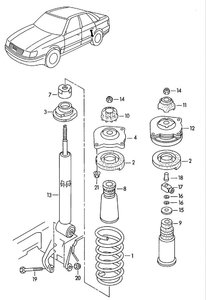

    Приветствую всех!!!Подскажите,как должна быть правильно расположена нижняя тарелка пружины,на задней стойке...Вот рисунок из Exist...А у меня стоят "чашами"вверх!!!Как правильно??????№3 на рисунке.Стойки Бильштейн.
  2. Geka
    Geka Старожил
    25 мар 2004
    13.987
    Карачаево-Черкессия респ.
    100\44, WC, 1984, ГБО ГИГ3-L
    Как в экзисте. Во всяком случае точно на С3. С4 вроде то же самое.

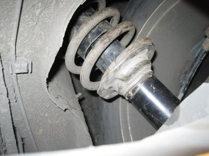

  3. Blaster
    Blaster Участник форума
    12 янв 2011
    390
    Вот фотография!Если переставить тарелку "чашей" вниз,то пружина на неё нормально ложится,только вот пружины почему то не хватает в этом случае...Может быть такое,что пред.хозяин просто перевернул тарелки что бы не менять просевшие пружины???

  4. Geka
    Geka Старожил
    25 мар 2004
    13.987
    #4 Geka, 24 июл 2011
    Возможно. У вас 100% не правильно. НО. Я встречал АММО где крепление чашек несколько ниже, чем положено. Возможно АММО не для вашей машины.
    Как вариант, ставьте чашки правильно, а в низ, где сайлен блок АММО, ставьте тазовские металлические проставки. Получается очень даже не плохо.
