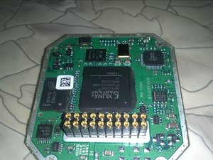

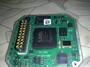

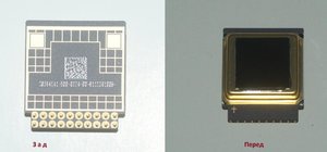

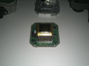

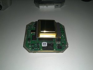

    Вот выкладываю фотографии разобранной видеокамеры Night Vision и ее видеоматрицы. Идентифицировать модель видеоматрицы не представляется возможным. Наверно можно определить контакты ее питания, синхронизацию и цифровые каналы выводов видеосигналов (подключив логический цифровой анализатор). Хотя не уверен буду ли я это делать, осциллографа с логическим анализатором у меня нету да и боязно испортить.

    Отловить видеосигнал, я так понимаю, можно только с пинов самой матрицы. Далее видеосигнал попадает в Spartan и там он его уже крутит-вертит как хочет в итоге на выходе всего устройства выдает последовательную порцию данных, преобразуя их из 24-битного блока данных от Спартана. На выходе всего устройства конечно показывать не будет, потому что идет не AV-сигнал, а последовательность данных для обработки. В общем мое мнение - попробовать снять AV-сигнал можно только с пинов матрицы, но в каком это все там виде и можно ли так сделать не знаю, никогда такие штуки не крутил в руках.
