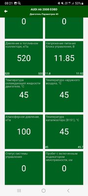

  16. Ivan777.zz
    Ivan777.zz Новичок
    20 июл 2023
    14
    Screenshot_20240820_082132_MotorData OBD.jpg Screenshot_20240820_082132_MotorData OBD.jpg

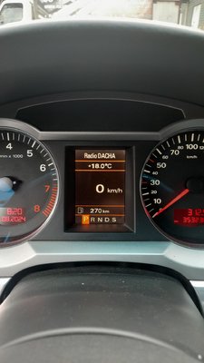

    На улице плюс 18 а он показывает 45

  19. ser_gr72
    ser_gr72 Старожил
    23 окт 2006
    28.390
    Для начала посмотри в какой ветке ты пишешь? Здесь нет экстрасенсов.
    Ну и второе - что это за диагностика?
    Я такой не знаю. На vag-com, vas, vcds не похоже.
    Температура катализатора не беспокоит?
  20. ser_gr72
    ser_gr72 Старожил
    23 окт 2006
    28.390
    Приборка правильно показывает?
    Если да, то какие проблемы?
