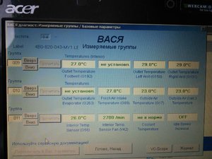

    странные у него показания, в сообщении 38 фото приложенно.
    воздух по схеме идёт "радиатор-печка" => "датчики G151/G150 => G192 => "салон авто" ?
    вчера тоже снял показания: G150/151 = ~15 градусов, G56 в блоке климы = 22 градуса, а G192 = 28 градусов..
    хотя рукой чувствуется как дует прохладный воздух снизу. ну переключить климу с "авто" на "только вниз" и G192 стал 15 градусов показывать.

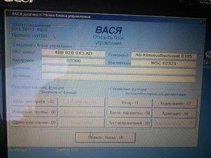

    Проверил бы ты свой блок на вшивость (номер, кодировку).

    и всё таки вот уже который день проверяю показания G192:
    1) сажусь в машину, завел... сразу смотрю показания G150,151,192 - практически одинаковые с разбросом в 1 градус, например 25 градусов
    через 14 минут поездки, показания G150,151 = 21 градусу, G192 = 28 градусов... как так?? при этом я чувствую что поток воздуха в ноги идёт (слегка и прохладный даже!)
    это нормальные показания G192??
    знаешь, криминала мельком не нашел, номер - нормальный, кодировка - тоже соответствует, работает вроде всё ок, ошибка есть только по датчику загрязнения.
