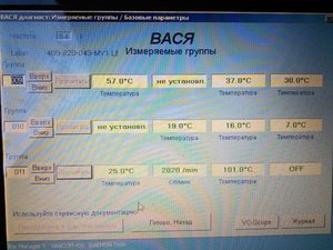

    #38 arma35, 7 май 2014
    да хрень какаято, вот что у меня показывает:
  19. arma35
    arma35 Завсегдатай
    29 ноя 2009
    749
    C5/'02/BDV/А/Q
    точно в 10 группе 4-е значение это не среднее между 2 и 3 ))))
    как узнать какие показания откуда беруться??
  20. ser_gr72
    ser_gr72 Старожил
    23 окт 2006
    28.390
    Дружище, у тебя LBL от дорестайла
    Поставить нормальный
