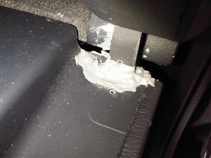

  14. DSaiD
    DSaiD Участник форума
    3 май 2011
    492
    A5 SB 2.0T 225hp
    Волучилось вот так)
