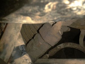

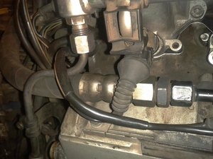

    Просветите,кому не трудно, как китайский шланг уменьшает производительность насоса?Почему на дорогом шланге айс, а на дешевом нет?Непонятно.

    кому интересно может, вот оба конца шланга сфоткал.

    Смотрю переходничек поставлен )))
    В оригинальном шланге у тебя не было клапана?

    я не в курсе, купил уже с таким ноу хау))))
